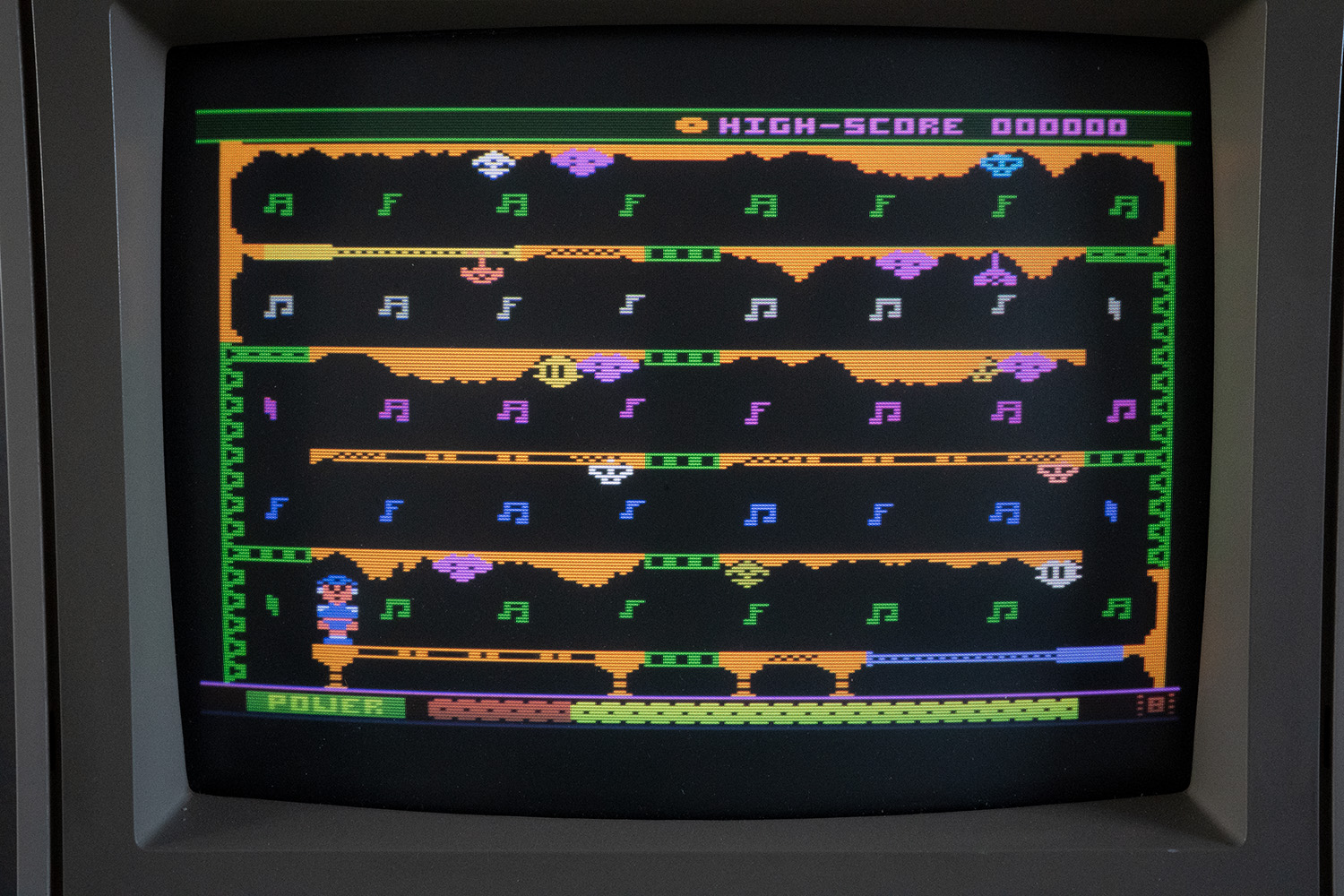

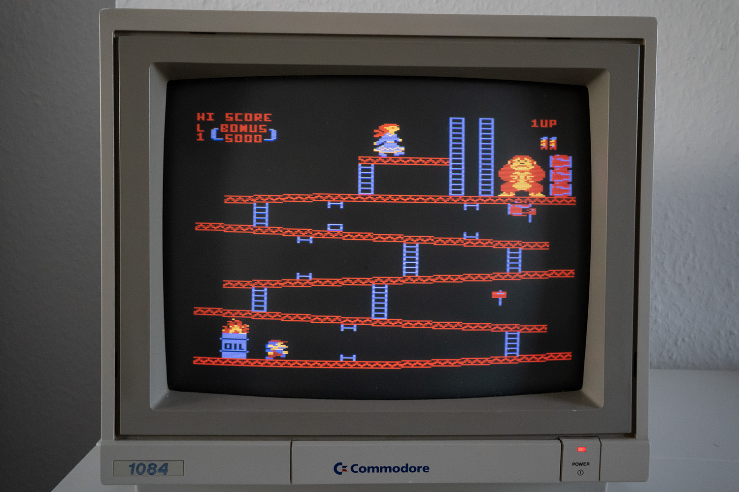

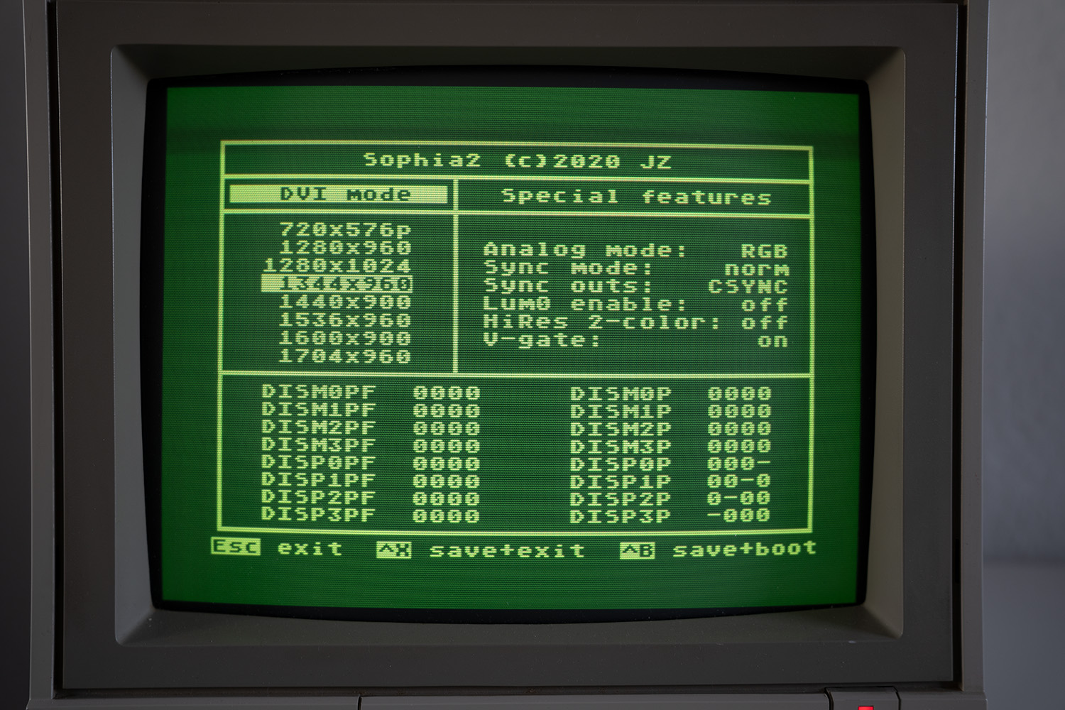

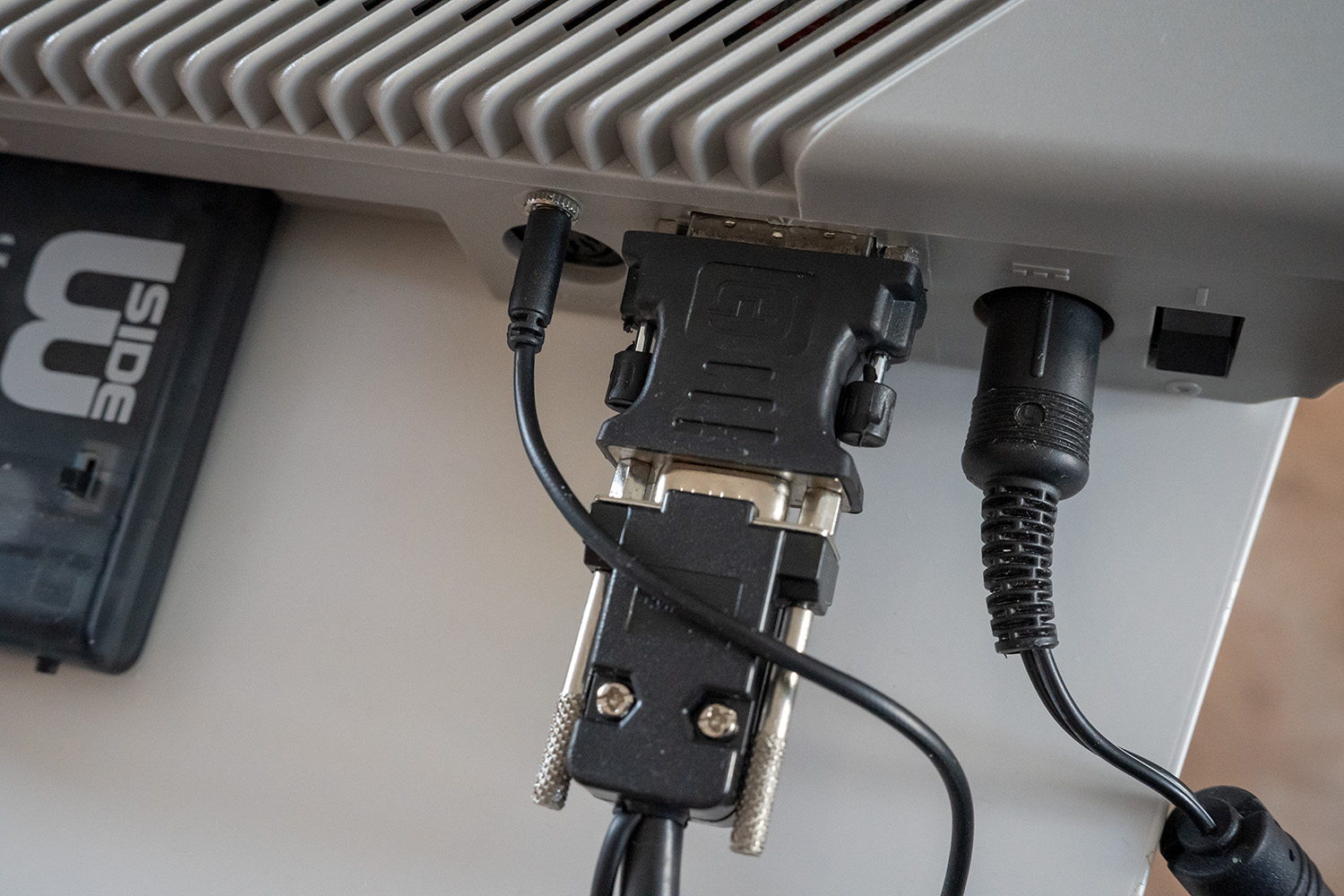

Ich wollte schon länger meinen mit einer Sophia 2 aufgerüsteten 800XE (danke Jürgen!) für das echte Retro-Feeling mit meinem 1084 Monitor verbinden. Leider gibt es keine Kabel für DVI-I auf RGB-Scart zu kaufen und selbst löten ist an so kleinen Steckern für mich keine Option. Ich habe daher bei Lotharek das VGA auf Scart Kabel für den Mist FPGA Computer bestellt und mit einem günstigen DVI-I auf VGA Adapter an die Sophia angeschlossen. Siehe da, funktioniert! Das Lotharek-Kabel hat für den Sound einen extra 3,5mm Klinken Stecker.
Das Kabel gibt es hier: https://lotharek.pl/productdetail.php?id=171 Ich habe folgenden Adapter: https://www.ebay.de/itm/324471398986?ViewItem=&item=324471398986
